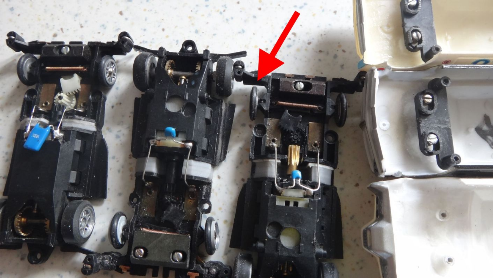

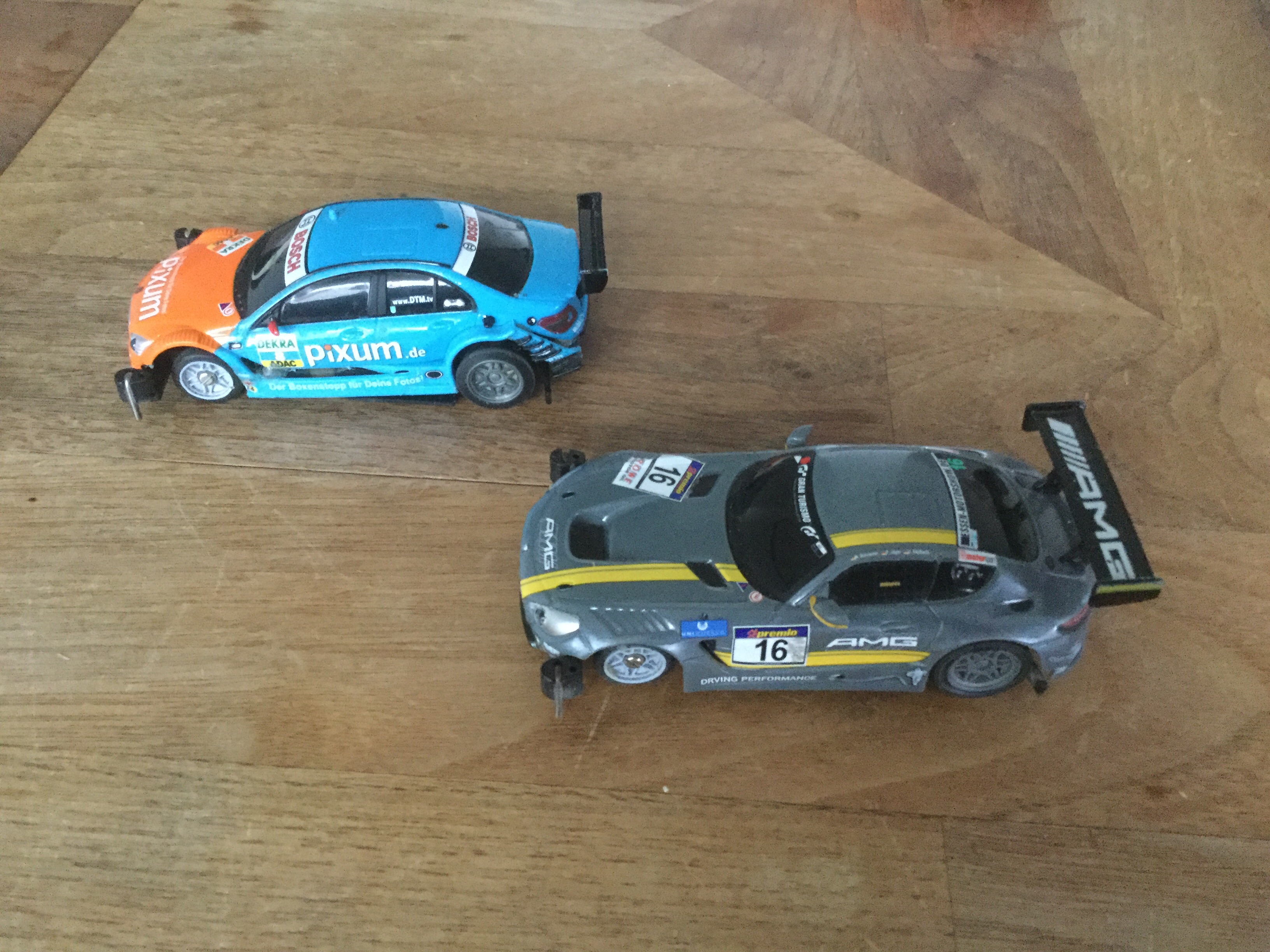

Hier zwei Beispiele für eine Chassisverlängerung...

Genau...Berlinservo hat geschrieben:Hier zwei Beispiele für eine Chassisverlängerung...
jeder macht's bischen anders...jeder hat da seine eigene Art
...der Pfeil auf'm Bild gehört zu einem anderen Thema...könnte Armin interessieren...hier gefunden:
http://servo-forum.de/phpBB3/viewtopic. ... ngert#p601
