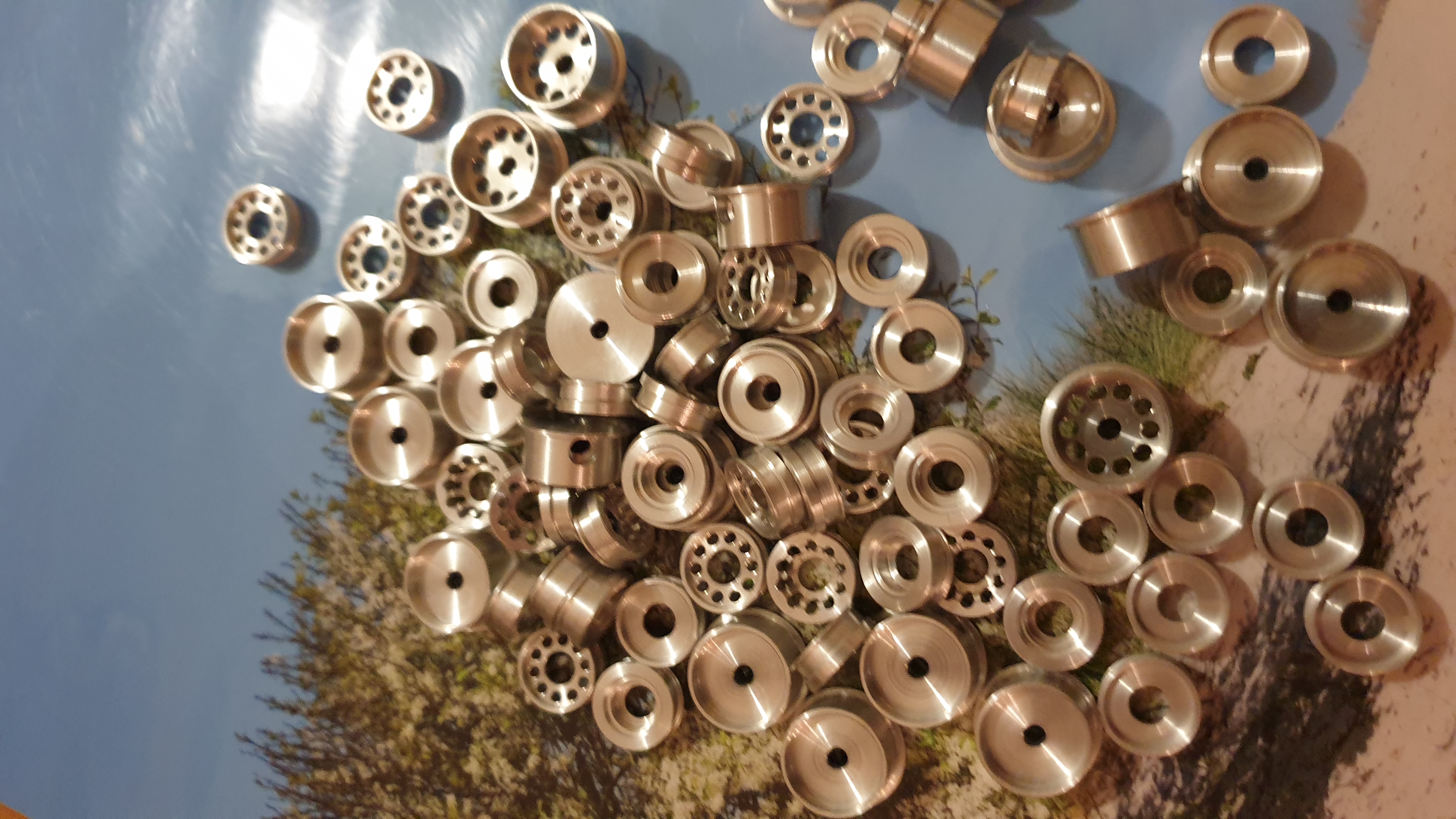

Liebe Forengemeinde,
sind noch Alufelgen für die 140er V1 käuflich irgendwo?

Heisse Reifen.com...bei Torsten
...oder bei Jörg direkt
http://www.rufus-race.de/spezial/kugell ... vorne-132/

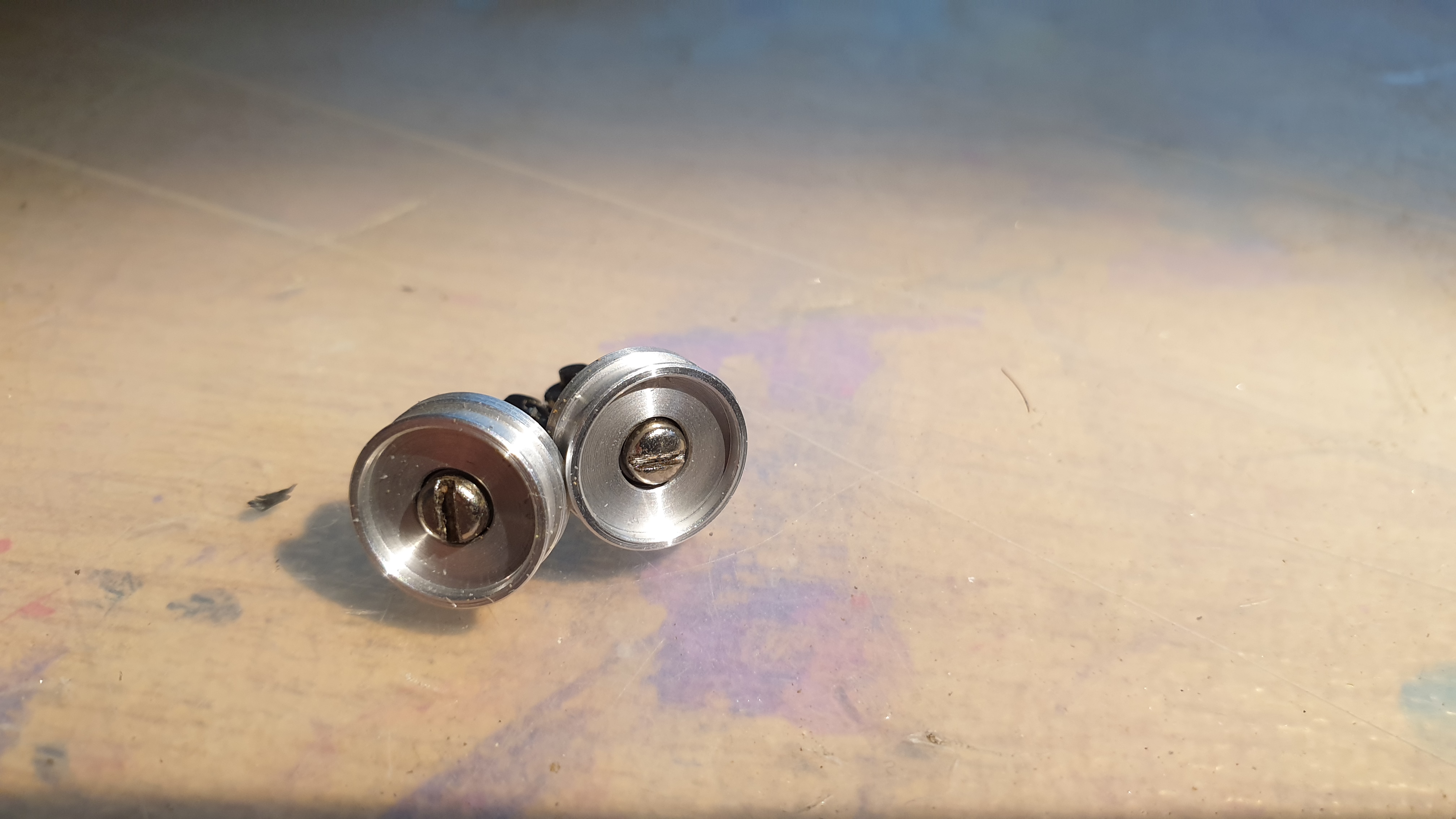

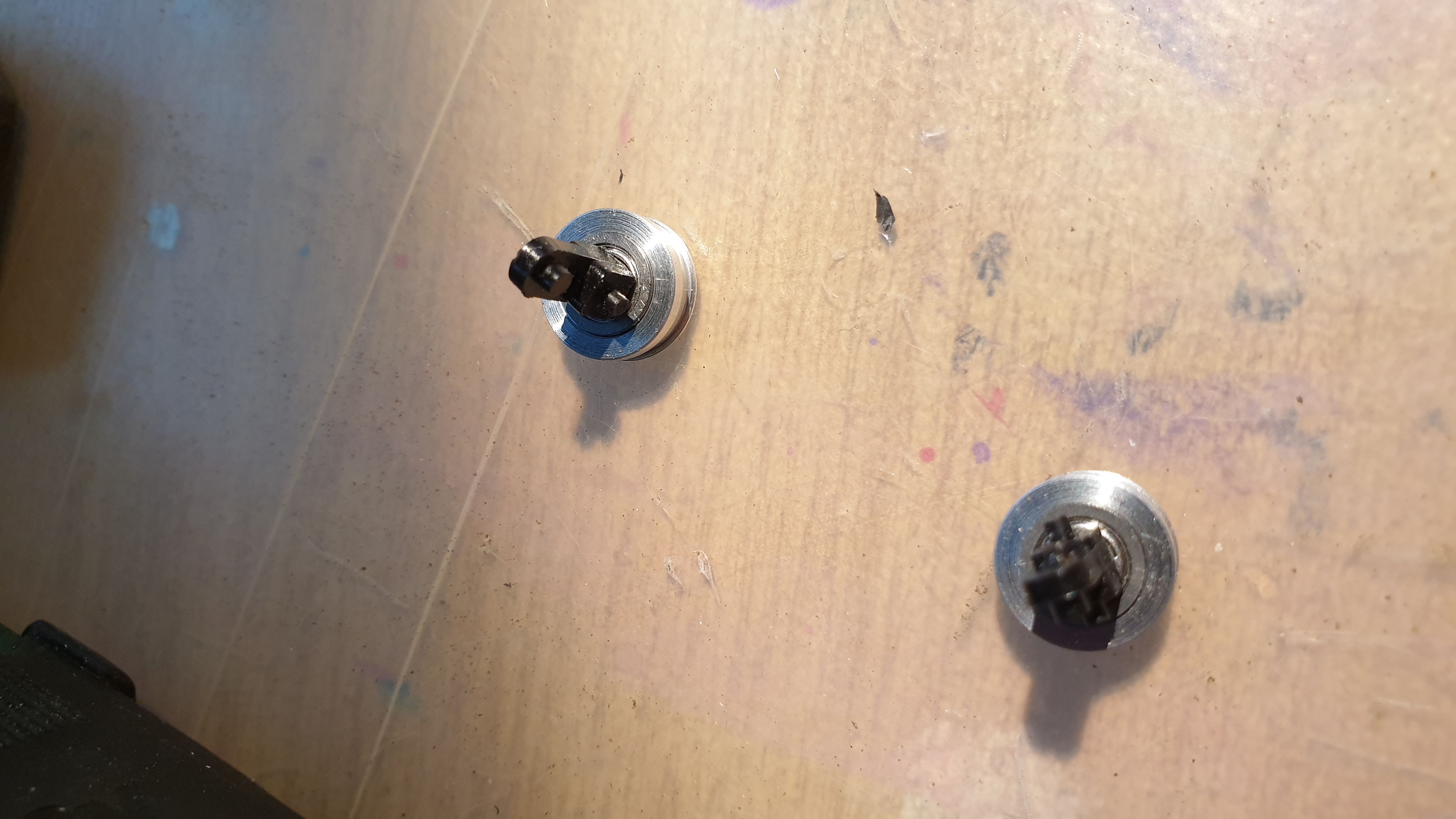

Und ganz neu (nach ein wenig Drängeln meinerseits
) bei Jörg im Programm .... 140er Alufelgen vorne für Kugellager:
Hab letztes Wochenende mal eben schnell zwischendurch einen Satz fertig gemacht. Die Schrauben (oder Nieten) sind nur noch Deko
Achsschenkel müssen ein wenig dünner gefeilt werden. Dann Kugellager aufpressen und Alufelge mit ein zwei Tropfen Sekundenkleber festkleben. Nach Belieben Schraube oder Niete einsetzen. Fertig.
Kugellager sind die gleichen wie bei den 132ern.

Super Dietmar
Da muss ich sofort welche bestellen, hoffentlich hat er auch welche ohne Nut gemacht.

Super Sache!
Siehe Werners phänomenale Druckfelgen.
Wieso das denn dann? Dann kann man doch das Loch gleich zu lassen und der Felge ein schönes Design verpassen.

Vielleicht wegen oldschool Carrera Design mit Schraube / Niete. Nicht hübsch, aber witzig.

Richtig, gut erkannt. Genau die Anregung hatte ich auch an Jörg geschickt. Zumindest bei den Felgen mit Lochdesign geht das aber laut Jörg nicht, da er da die Felge durch die Achsbohrung festmacht, um das Design zu fertigen.oerk hat geschrieben: Mo 7. Feb 2022, 08:52

Bei den normalen müsste er ausprobieren, ob es geht. Ist die Frage, ob das hier allgemein so gewünscht wäre, dann würde ich ihn dazu nochmal anschreiben. Oder, ob man das so lässt.

Tach auch, ja ohne Loch in der Mitte wäre schöner.
Vielleicht muss dieses ja auch nicht so groß sein.
Kleiner würde bestimmt auch besser ausschauen.
