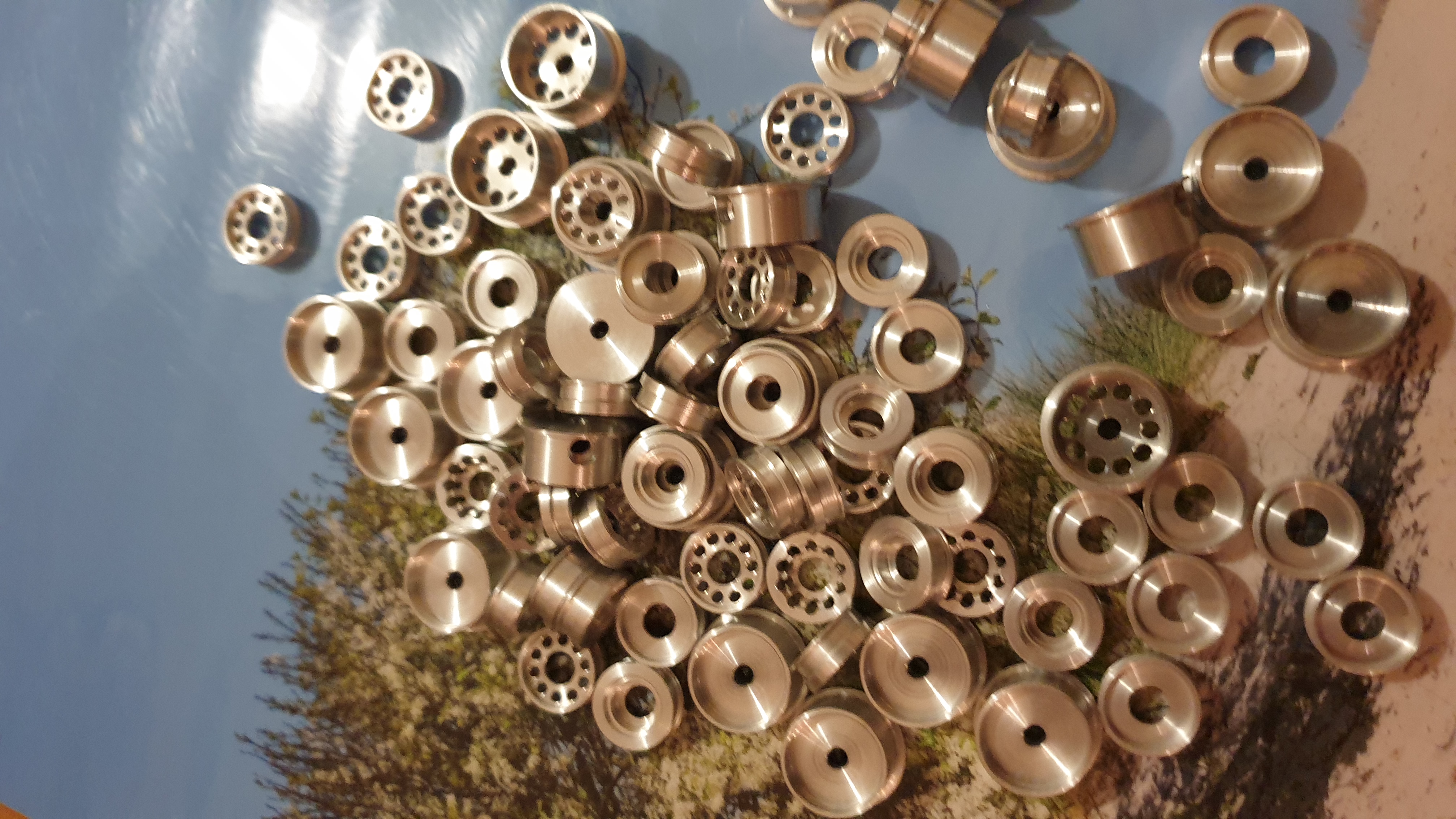

Und ganz neu (nach ein wenig Drängeln meinerseits :tongue-wink: ) bei Jörg im Programm .... 140er Alufelgen vorne für Kugellager:
Bunter Alufelgen-Mix. Die vorderen für Kugellager. Normal und mit Lochdesign.

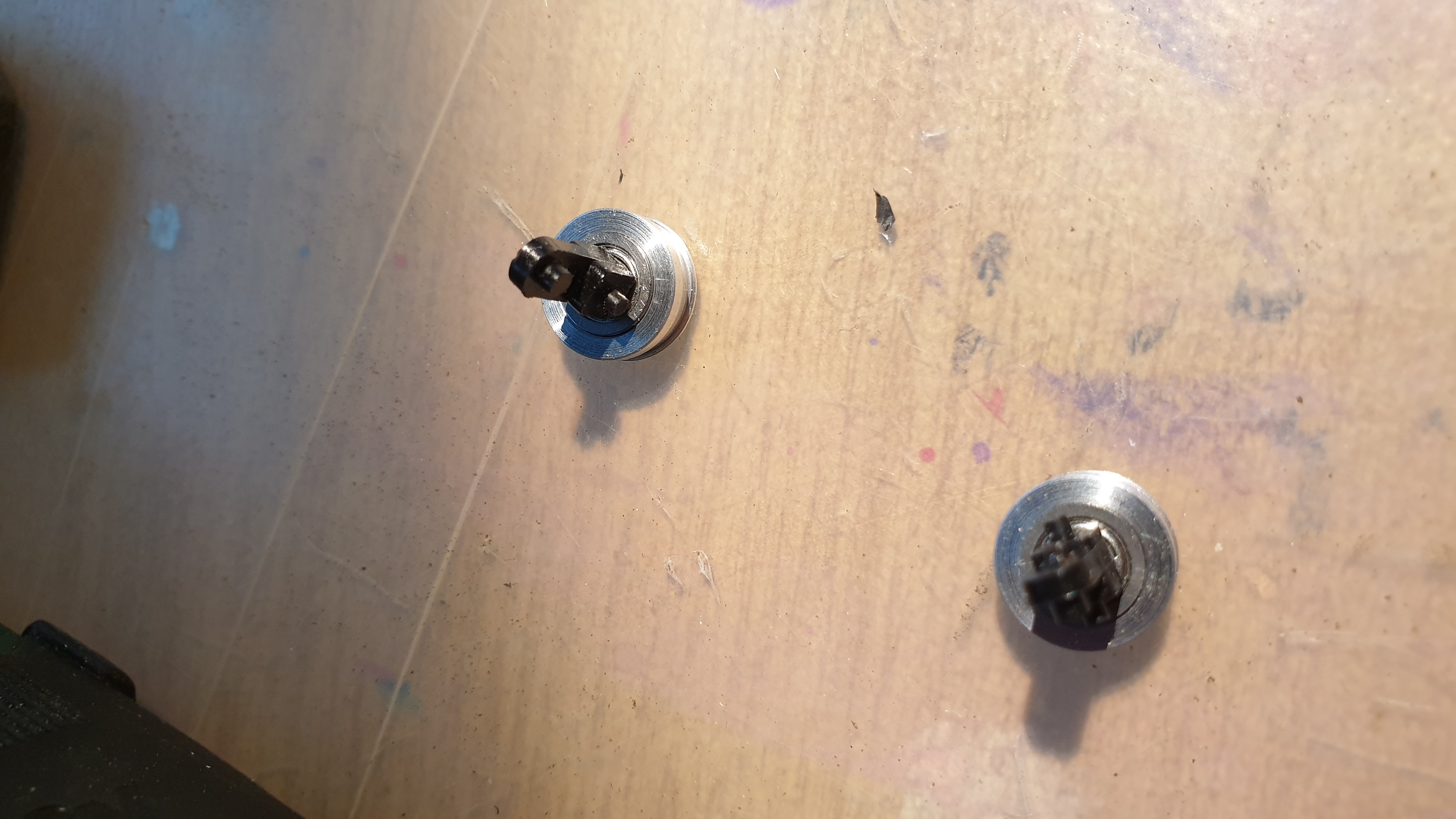

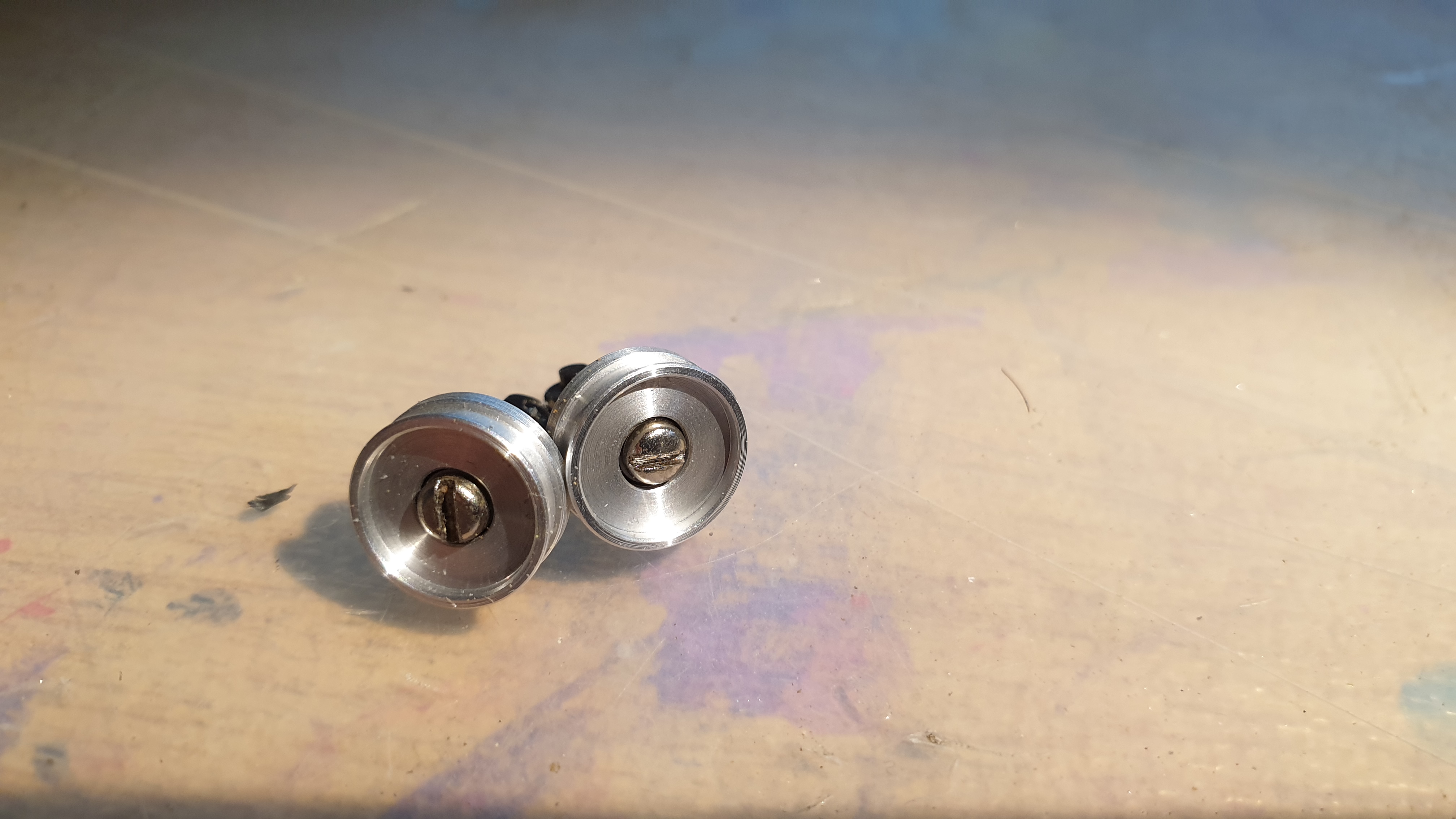

Hab letztes Wochenende mal eben schnell zwischendurch einen Satz fertig gemacht. Die Schrauben (oder Nieten) sind nur noch Deko
Alu-Felgen mit Kugellager
Achsschenkel müssen ein wenig dünner gefeilt werden. Dann Kugellager aufpressen und Alufelge mit ein zwei Tropfen Sekundenkleber festkleben. Nach Belieben Schraube oder Niete einsetzen. Fertig.
Kugellager sind die gleichen wie bei den 132ern.

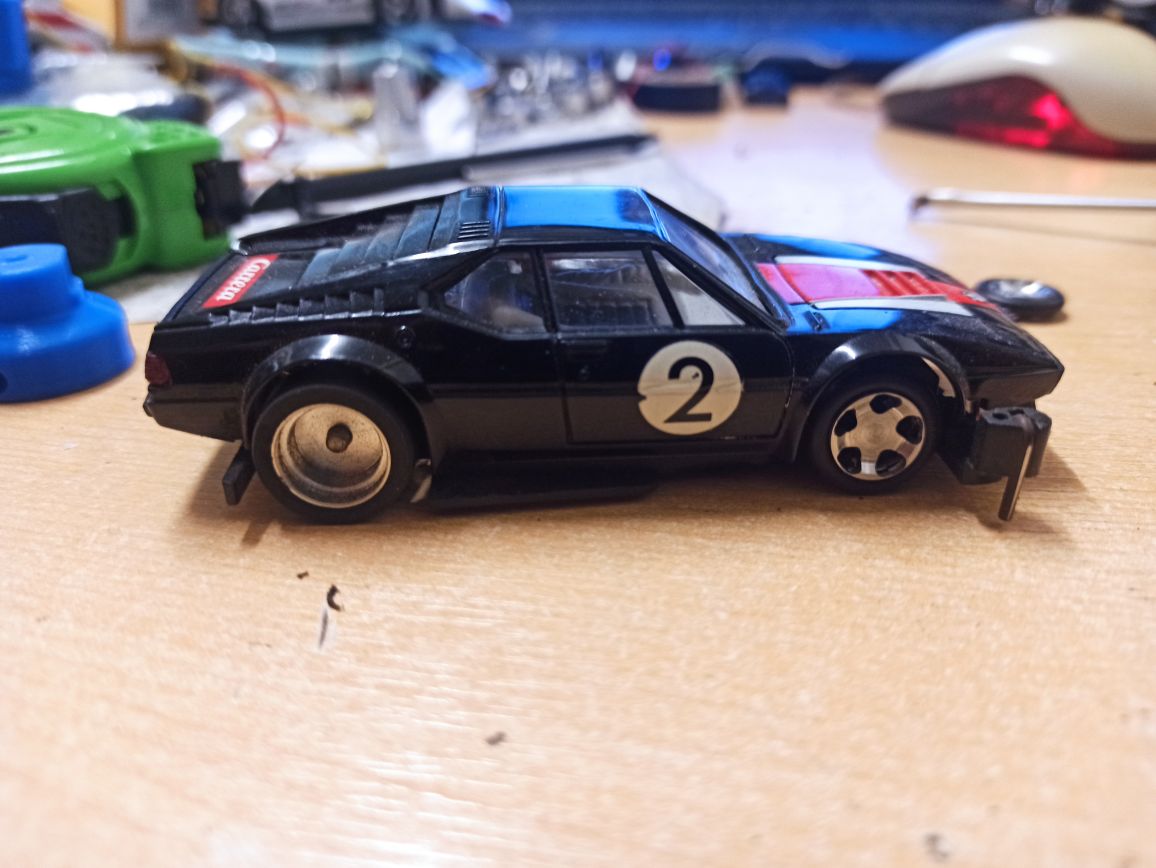

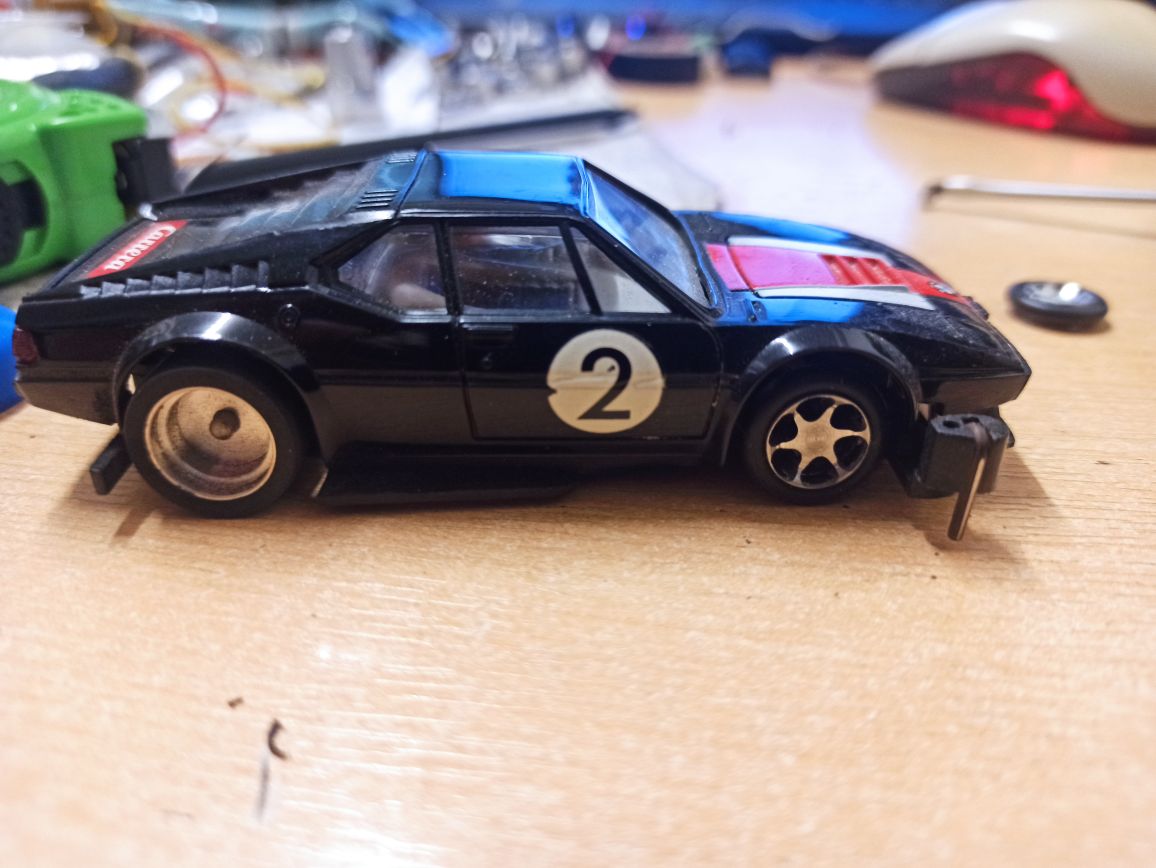

ein schneller versuch,design etwas zu weit aussen angesetzt aber mit lager......

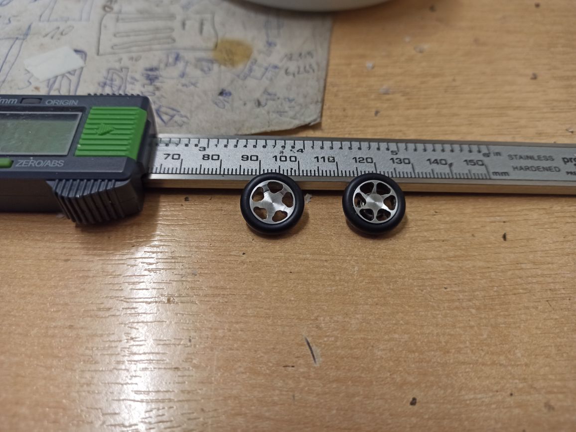

werden schon besser.....
