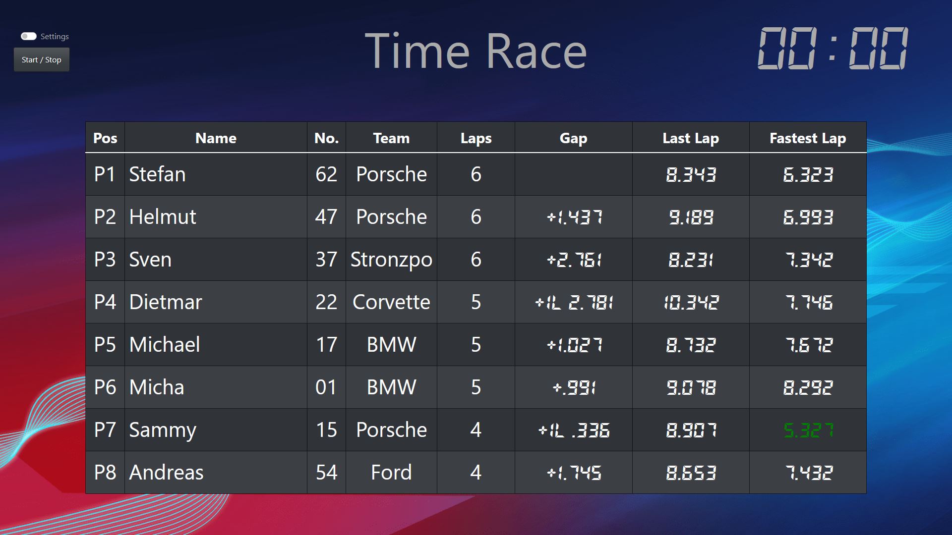

Ansonsten musste ich mir in meiner Servo-Einsamkeit
eben Bots programmieren, um acht Fahrer auf die Strecke zu bringen
. Folgend eine Momentaufnahme der Zeitnahme bei einem imaginären Rennen:
Die Namen, Teams und Positionen der Fahrer sind frei erfunden...

Großartige Leistung!
Sehr gut zusammengestellt und es sieht sehr seriös aus.
