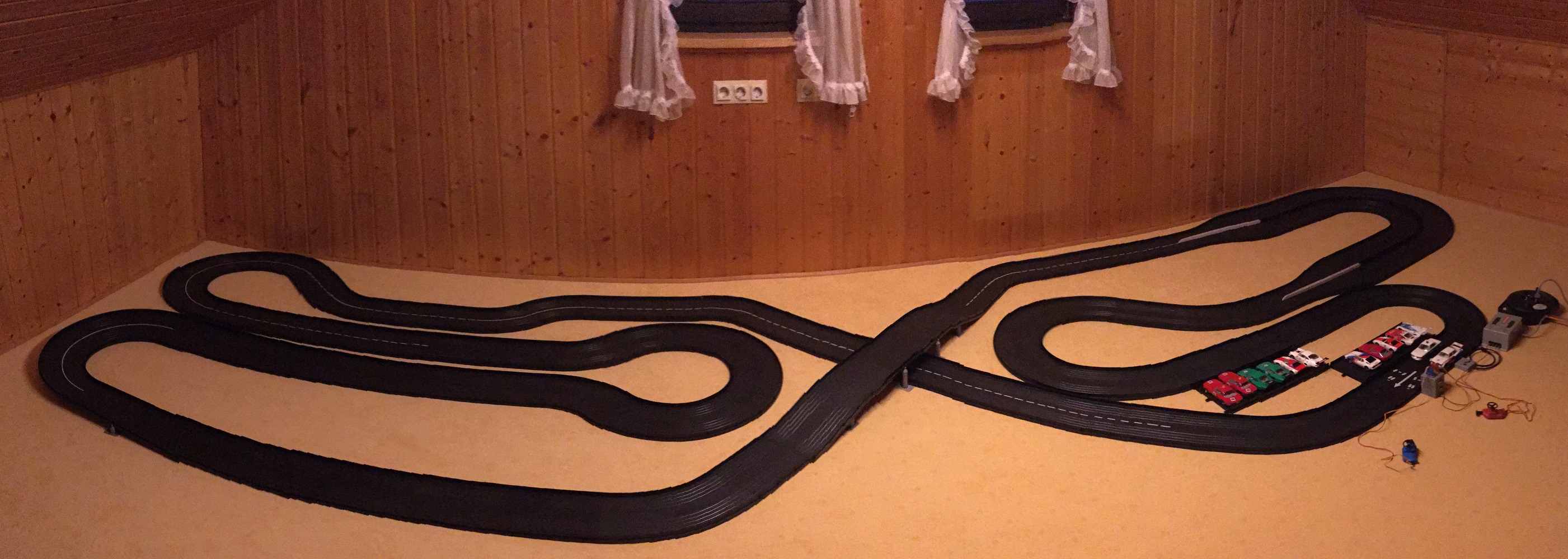

Hier mal ein kleines Servo-Lebenszeichen aus dem Süden Bayerns. Rufus hat mir vor einiger Zeit geholfen, bei Servo 132 einzusteigen und meine ersten gebraucht gekauften Fahrzeuge fit zu machen. Folgend seht Ihr die erste S132 Bahn, die ich auf dem Speicher aufgebaut hatte.
Im wesentlichen haben die Autos neue Reifen bekommen. Dazu die "Rufus"-Seitenflügel und eventuelle Karosseriemodifikationen, um diese schmäler zu machen. Alu-Felgen habe ich auch schon zuhause, aber mich noch nicht ans montieren gewagt :confused: .

Ja, ich hatte Dir damals ca. fünf Wracks geschickt und Du hast in deinem Keller dann zwei Fahrzeuge genial fahrbar gemacht. Die Klassiker halt, einen grünen 935 und einen Lancia. Du hast mir doch auch die ganzen Tipps gegeben, die Karossen mit warmen Wasser zu verformen, dass diese wieder schön wackeln :ok: .
Ich habe das ganze dann versucht nachzubasteln und wie Du oben auf dem Bild siehst, sind es dann einige Fahrzeuge geworden :) .
