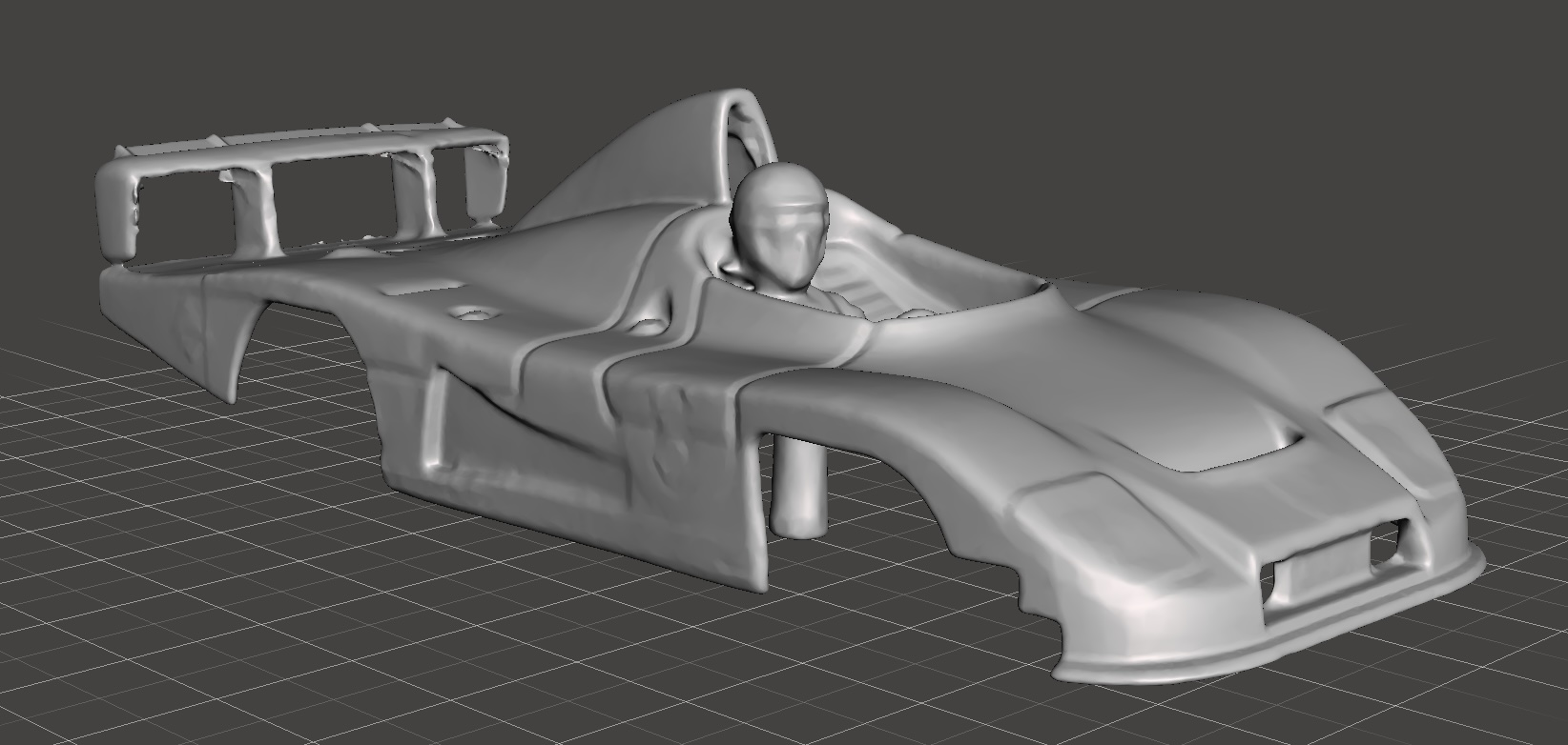

Ich hab´ mir zum Geburtstag einen, wie es aussieht, ganz guten Scanner gewünscht und auch bekommen.
Meine Idee wäre, mit der Zeit alle Originalkarosserien einmal einzuscannen, um sie bei Bedarf nachdrucken zu können.

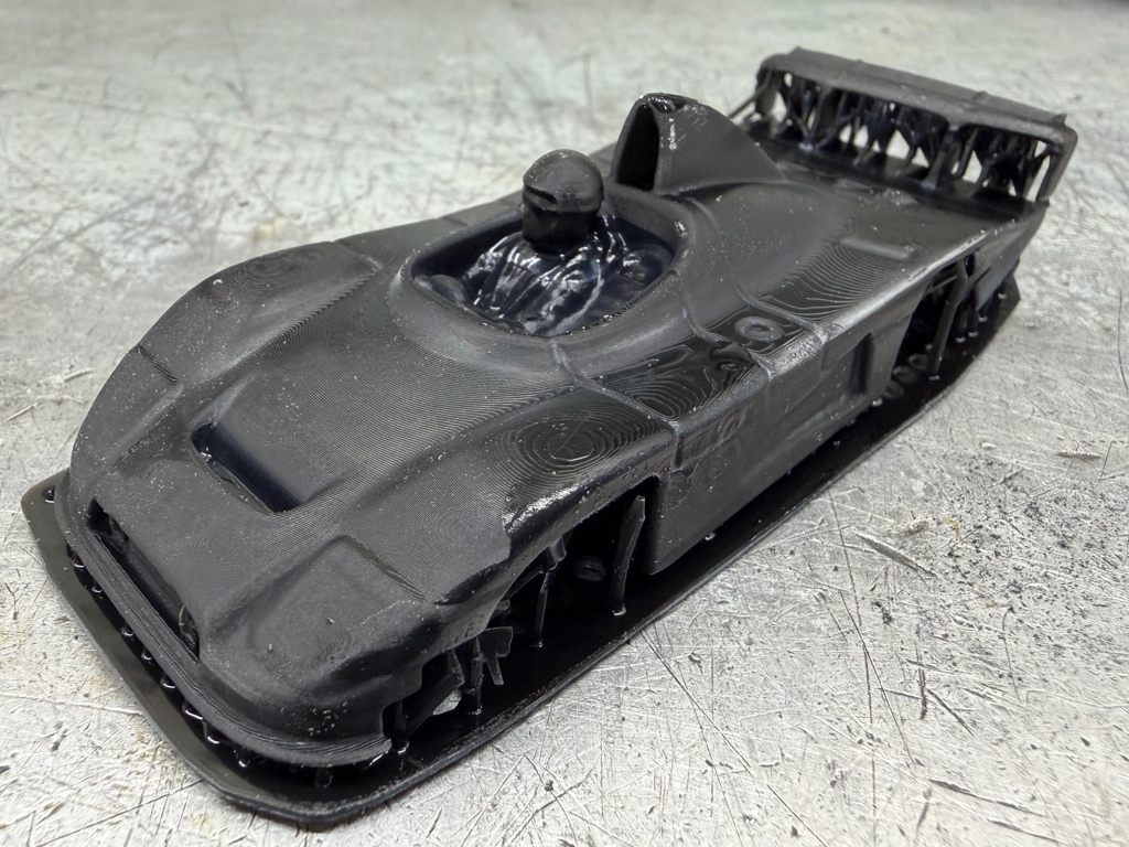

Hängt natürlich v.a. von der Drucktechnologie ab. Ich drucke mit Resin, hab´ aber auch schon sehr sehr gute FDM Ergebnisse gesehen.
Mit Resin ist der Detailgrad der Originalkarosserien kein Problem.

Also, die Scanqualität finde ich schon sehr, sehr gut! Wieviel musstest du da noch nachbearbeiten?
Re: [140] Projekt Originalkarosserien - Porsche 936
Nachbearbeitet ist da eigentlich gar nichts.
Du musst dass Ding in mehreren Scandurchgängen so scannen, dass Du möglichst alle Winkel und Oberflächen alle einmal hast. Hinterschneidungen oder verdeckte Bereiche (z.B. unterm Spoiler) sind da mühsam.
Das Zusammensetzen der Einzelscans funktioniert mit der Scansoftware ganz gut, wenn die Überlappungsbereiche groß genug sind. Unnötige Scanbereiche muss man halt vor dem Zusammensetzen händisch wegschneiden.
Wenn das zusammengesetzte Ding einigermaßen passt, lässt man rechnen. Dann kommt ein sehr dichtes Netz raus (Dateigröße > 100MB).
Die einzige Nachbearbeitung war eigentlich, das exportierte STL in Blender zu öffnen und die Netzdichte zu reduzieren, um auf eine vertretbare Dateigröße zu kommen. Am Resultat hat das nicht wirklich viel verändert.
Beim 936er-Beispiel habe ich die Anzahl der Dreiecke auf 1,5% der ursprünglichen Anzahl reduziert.

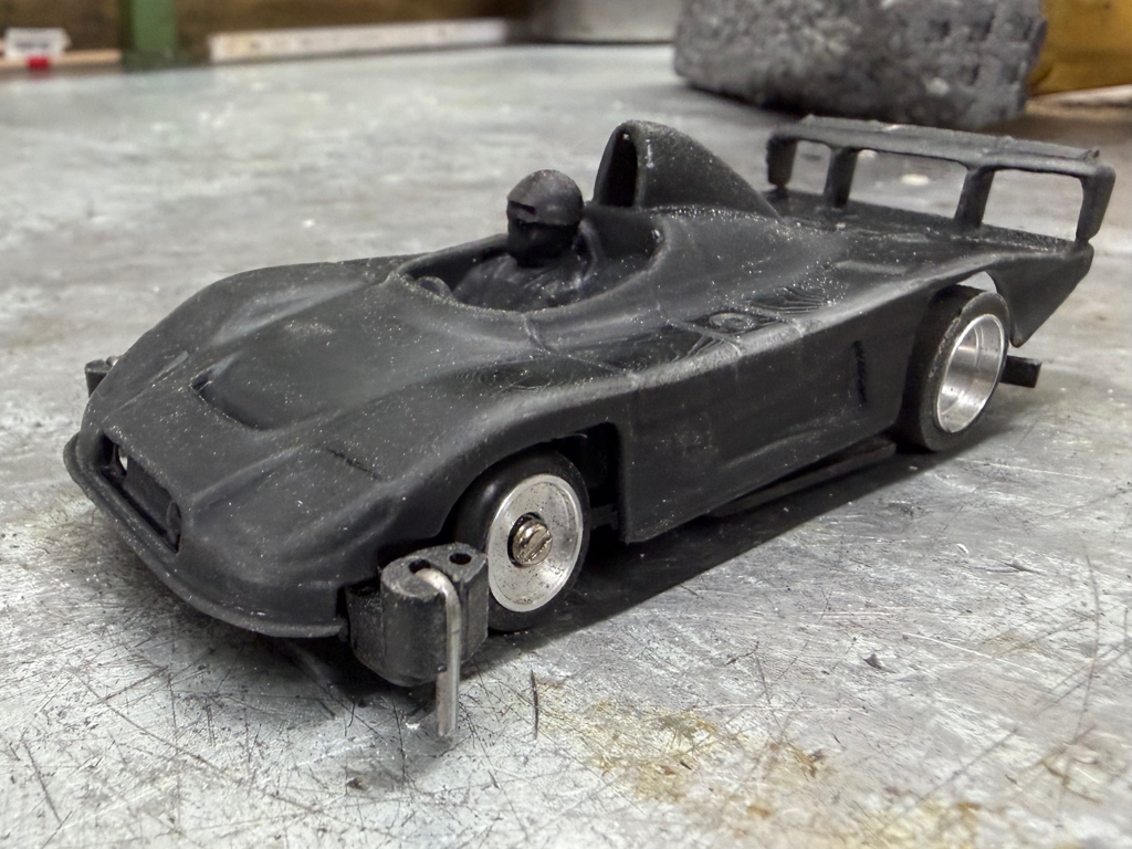

Nachdem ich diese Woche auch ins 3D "Business" eingestiegen bin (Anycubic M7), musst ich mich gestern an der Karosse ausprobieren. Man kann mit dem Scan durchaus was anfangen, ein Halteröhrchen ist mir beim Anschrauben abgerissen, weil ich nur einen 1,5mm Bohrer verwendet hatte, 2mm war deutlich materialverträglicher
Die Karosse ist etwas weich, könnte an meinem Anycubic Waterwashable ABS Like 2.0 Resin liegen...muss da mal Erfahrungen sammeln.

@ServoJens: sieht doch super aus!

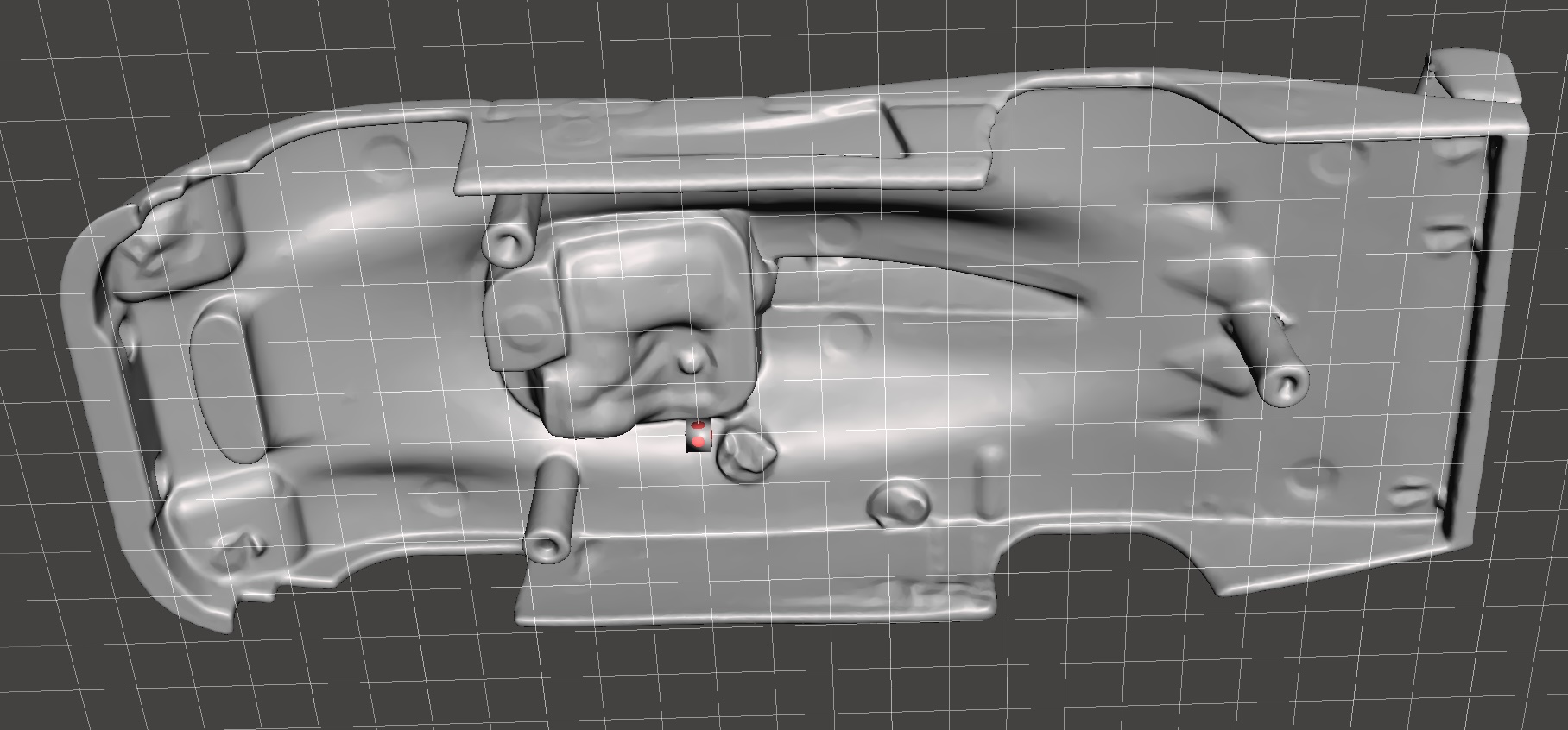

Wenn ich es wirklich angehe, müsste man die natürlich von der Vorlage runternehmen und vielleicht auch den Kopf beim 936 extra machen. Ich habe den 936 als erstes ausprobiert, weil ich mir einmal ersparen wollte, Glaseinsätze und Fahrereinsätze zu demontieren, was dann bei anderen Modellen auch notwendig wird.
Bezüglich Haltepunkte: Es wäre kein Problem, etwas dickere Röhrchen dazuzumodellieren. Hab ich nur für den ersten Versuch nicht gemacht, weil ich das Rohergebnis zeigen wollte.
